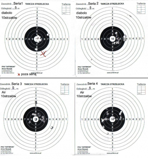

Dziś w ramach dalszych testów ale i tez po prostu przyjemności postrzelałem sobie dokładnie w takich samych warunkach jak opisałem wczoraj z tym że dziś za Waszą poradą bez imadła. Pistol w obu dłoniach podpartych na małym stołku. Odległość 5m ( z czego jeden metr na balkonie bo tam tarcza była a dziś wiało jeszcze bardziej) i śrut dwojaki taki jak wczoraj. Zrobiłem 8 serii. z czego na trzeciej mi się skończył nabój CO2. Na czwartej nowy crosman 12g.
W sumie miałem tego nie załączać bo chwalić się nie ma czym jednak daras pisał:
Na podstawie zdjęc tarcz można jednak inne wnioski wysnuć i nie zgadzam się z darasem.
Przynajmniej w skifie ma to znaczenie.. duże nawet. Zauważyłem że tym gorszym śrutem (Air cos tam) trafienia są mało przewidywalne. Wymagają dużo większej precyzji strzału. Drobny błąd przy celowaniu i śrut niesie gdzie popadnie. Zresztą sami zobaczcie.
PS: we wszystkich seriach starałem się tak samo i przykładałem do strzału na tyle na ile umiem.. a narazie niewiele umiem ale widać że lepiej niż z imadła. Teraz wiem że imadło nie trzymało wczoraj tego pistoletu tylko udawało
jeszcze muszę nieco wyregulować szczerbinkę bo musiałem korygować strzały za każdym razem.. dziś celowane w 10tke a nie tylko test na skupienie.
pozdro
