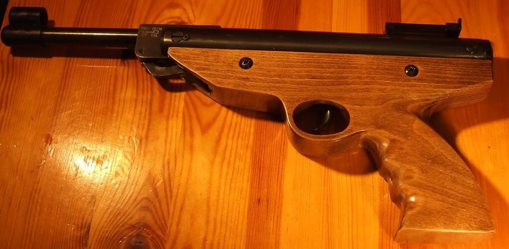

Ja dopiero teraz ale chciałem tylko napisać że osadka bardzo ładna :mrgreen: ,nie przepadam za pistoletami ale ten nie jest zły ;) .
hatsan70s+Alchemik+tłumiczek+PP 6x40
hyena
Posty: 825
Rejestracja: 2007-10-01, 22:51
Lokalizacja: Auschwitz
Post autor: hyena »
No bardzo pięknie to wyszło, a mnie tylko zżera zazdrość że tak nie potrafię. :x :x

Ślicznie dziękuję za miłe słowa.

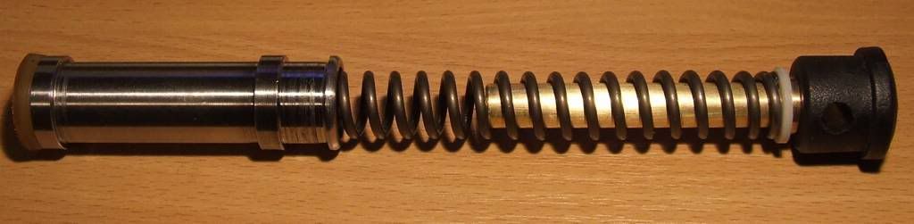

Prace nad wiatrówką trwają.

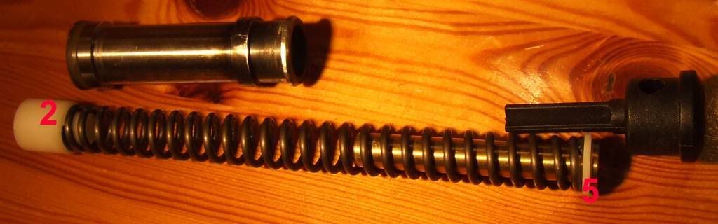

Właśnie otrzymałem komplet tuningowy z „Konceptusa”. Bardzo ładnie wykonane elementy.
Wykorzystam sprężynę prowadnicę oraz elementy 2 kapelusz i 5 podkładka.
Kapelusz chcę ztoczyć do szerokości 2 mm
Pytanie dotyczy obcięcia starej prowadnicy. Czy zciąć ją na gładko, czy też pozostawić jak mam zamiar mały „korek” (ok 2 mm) centrujący mosiężną prowadnicę. Fotka poniżej.
Myślę, że byłoby to dobre rozwiązanie. Co Koledzy o tym sądzą ?....

Jeśli ta podkładka ertalonowa co ją widzę na zdjęciu jest spasowana suwliwie w cylindrze to zetnij. Natomiast jeśli jest ona mniejsza to zostaw kawałek starej prowadnicy, abyś miał to wszystko ułożone centrycznie.

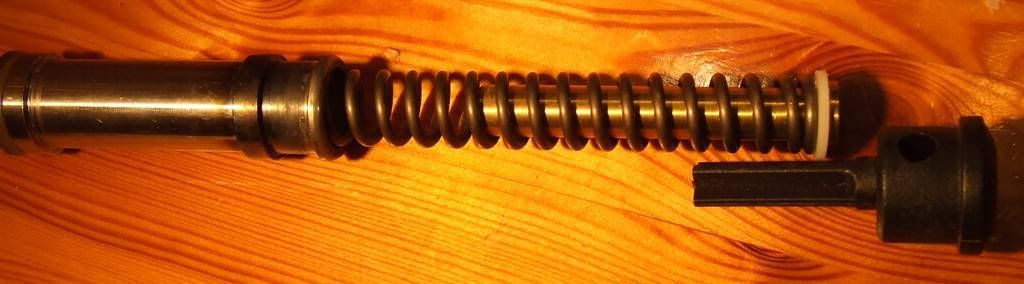

Kontynuując dalszą część fotorelacji….
Kapelusz został podtoczony do 19,9 mm średnicy i obcięty tak aby jego rondo miało 2,5 mm.
Mieści się teraz w tłoku.
Stara prowadnica została ucięta z pozostawieniem jej podstawy, która została ztoczona do średnicy umożliwiającej wejście do prowadnicy mosiężnej. Dzięki temu zapewnione jest centryczne osadzenie nowej prowadnicy.
Komplet wygląda jak poniżej i po założeniu nowej uszczelki oraz nasmarowaniu molibdenowym smarem do przegubów samochodowych, całość zostanie zamontowana do cylindra. Cylinder zamierzam przesmarować olejem syntetycznym Mobil1 0W50 (pożyczę sobie kropelkę z mojego diesla).

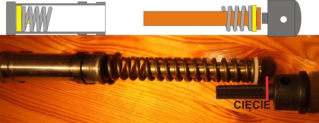

Niepokoi mnie trochę napięcie wstępne sprężyny.
Wynosi ono 40 mm. Czy nie jest to za dużo ?
Spust pewnie będzie twardy....
Mógłbym zrezygnować z podkładki i kapelusza
ale zaoszczędzę wtedy 5 mm...
Ciąć nie chcę bo sprężyna ma ładne zakończenia.
Myślę, że chyba jednak zostawię z podkładkami.
Kultura spustu na tym zbytnio nie ucierpi,
bo trudno tu mówić o kulturze przy tak prostym rozwiązaniu.
Za to pistolet przy tej sprężynie powinien chyba dziurawić
puszki po piwie bez problemu.
Sorry źle pomierzyłem. Napięcie wstępne ma 28 mm.

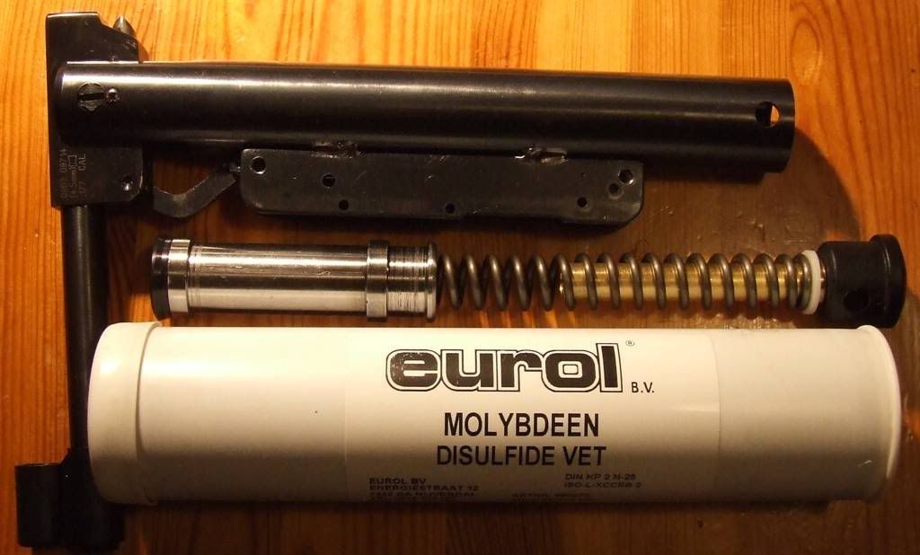

Myślę, że celna to ta wiatrówka nie będzie...
Dzisiaj wymyłem cylinder, przetarłem do sucha,
nałożyłem uszczelkę na tłok, kupiłem najmniejszy jaki był
400 gr pojemnik smaru i będę składał wszystko do kupy...
Rzut oka na części przed złożeniem.

Po próbach odciąłem sprężynę tak aby napięcie wstępne było ok 1 cm.
Pistolet diesluje. Nie wiem czy jeszcze raz rozebrać i przetrzeć do sucha,
czy też się dotrze.
[ Dodano: 2007-11-29, 22:26 ]
Tyle uciąłem :( :/
[ Dodano: 2007-11-30, 09:10 ]
No cóż, zabawa z H20 dobiegła końca.

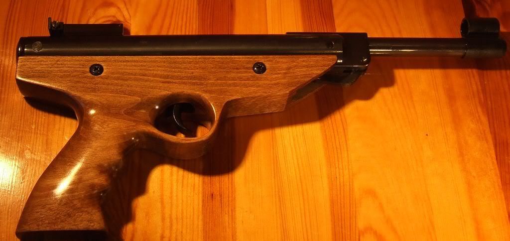

A wygląda, zaraz po wyjściu z gabinetu kosmetycznego
Potraktowany najlepszym kosmetykiem (PKB),
jak na fotkach.
