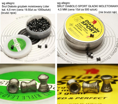

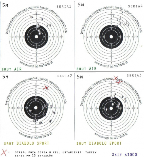

Zgodnie z obietnicą wykonałem pierwszy raz test skupienia. Wiatrówka jak w temacie Skif a3000 i dwa rodzaje śrutu kupione na allegro.
W wiatrówce zrobiłem korekte dopasowania magazynka i pistoletu gdyż jak już wiadomo skif tnie śruty wlotem lufy bo magazynek nie pracuje jak powinien. Tak więc wyeliminowalem to kaleczenie śrutu. Teraz śruty nie lecą łukiem, kazdy strzał ma podobną energię kinetyczną ( i o wiele większą) a i powtarzalność się bardzo poprawiła. Mimo że ten "zielony" śrut brudzi palce i wyraźnie ma mniejszą dokładność wykonania osobiście nie widzę różnicy w celności ani energii kinetycznej (dzięki obserwacji zanurzania się w plastelinie, mimo różnego kształtu zagłebia się mniej wiecej tak samo).
Nabój CO2 Mosa 11.5g. Przed testem wykonał około 25 do 30 strzałów więc już nie pierwszej świeżości :)
Warunki testu. Test, że tak powiem mieszany warunkowo Dziś dostałem śrut wieje nieco więc na zewnątrz odpadało. Dlatego strzelałem w pokoju ale ponieważ nie było 5m więc tarcza z kulochwytem plastelinowo tekturowym znajdowała się na balkonie. Dlatego wpływ wiatru może być ale raczej minimalny. Większy wpływ na brak precyzji testu może być fakt że pistolet był zamocowany w imadełku za lufę i niestety mimo dość mocnego ściśnięcia (więcej sie juz bałem) poprzez szmatkę mial tendencje to ruszania się góra dół. Ponadto imadło było przykręcone do stolika o wątpliwej sztywności. Podczas testu starałem się stabilizować wiatrówkę ale niestety przy naciąganiu możliwe że pistolet się nieznacznie przemieszczał. Stad też skupienie w pionie jak widać jest nieco gorsze.
Wykonałem 4 serie po 10 strzałów. Każdy kolejny test (seria) skupienia jak widać jest lepszy. Zapewne wynika to z tego że lepiej stabilizowałem pistolet w trakcie oddawania strzału jak i naciągania. Kwestia wprawy i doświadczenia. Myślę ze kolejne testy wyszły by jeszcze lepiej.
Jak widać skupienie jako takie choć odległość to tylko 5m. Przy odl 10m możliwe że nie zmieściło by się w tarczy choć tak jak mówie: warunki zamocowania pistoletu nie były najlepsze.
Jeśli popełniłem jakieś błedy proszę pisać postaram się poprawić. choć przy nastepnym teście muszę wykombinować coś by pewnie zamocować pistolet w imadle. budowa (kształt) lufy nie ułatwia tego niestety.
Test i rodzaj śrutu przedstawią zdjęcia. Zapraszam

Jeśli konstrukcja pistoletu nie pozwala, nie męcz go imadłem. Natomiast potrenuj (w sensie oddaj parę strzałów żeby skumać o co lata) z postawy oburącz (http://www.aipsc.pl/2010/08/postawy-str ... ojkat.html) albo też oburącz z podparciem rąk / nadgarstków. Eliminując latanie łap w ten sposób będziesz w stanie oddać strzał w miarę precyzyjnie, a później ocenić tarczę czy jest dobrze strzelona czy nie. To chyba jednak pewniejszy sposób.
Ogólnie seria 4 wygląda ok.

Jak na śruty tej jakości (widać po wykonaniu nie jest za dobre) to pistolet tej klasy strzela niezle.Kup jakiś pożądny śrut np.JSB Exact 4,5 lub coś z H&N i wtedy test będzię bardziej miarodajny,co do męczenia pistola w imadle,to może spróbuj strzelać oburącz z pistoletem stabilnie opartym o np.stół i ustaw tarczę w lini prostej strzału tak aby nie manipulować (góra,dół) pistoletem (nie musi być koniecznie tarcza wystarczy kartka z namalowaną kropką).

dzieki za rady. dodam tylko że bardzo nie męczyłem pistola w imadle bo mi szkoda było. Radzicie z ręki robić jednak przy moim doświadczeniu w strzelaniu (marnym) to test nie będzie wogole miarodajny nawet przy pewnym podparciu. Problem wynika głównie z tego że jezyk spustowy ma długi skok i mocny opór przy samonapinaniu toteż wysiłek ten spowoduje napewno przesunięcie się pistoletu w którąś stronę. Napinanie kurkiem lub zamkiem nie wchodzi raczej w grę gdyż wtedy musial bym zwolnic jedną dłoń z uchwytu lub przynajmniej nieco przemieścić. Wykombinuje coś lepszego pewnie z zastosowaniem imadła ale może wytnę coś z grubej gumy na kształt lufy by pistolet nie przemieszczał się nawet przy niewielkiej sile sciskania pistoletu imadłem.
Śrut jest jaki jest.. powiedzmy że na miarę moich umiejętności ale dzięki za radę bo na pewno się przyda taka informacja i jak opracuje sposób dobrego mocowania pistoletu w imadle ( bo jednak on będzie lepszy niż moje dłonie) wtedy wykonam może bardziej miarodajny test.

Żartujesz czy Ty tak na poważnie? :mrgreen: To jest 5 metrów, na 5 metrów to ja celniej strzelam z dmuchawki.

Daras ale my nie mówimy o celności tylko o skupieniu. Nie celowałem tu w 10tke. Ponadto celować można i trafić można. dziś trafiłem 2 razy pod rząd w 10tkę (bez imadła z 5m) ale to wcale nie oznacza że skupienie jest dobre. To tylko oznacza ze trafiłem dwa razy w to samo miejsce co przy niezbyt dobrym skupieniu było raczej dziełem przypadku.
Wykonaj 10 strzałów pod rząd z takim samym ustawieniem wiatrówki by wytestować sprzęt a nie siebie.

musstaffa, ... My to wszystko wiemy i rozumiemy , ze starałeś się jak potrafileś itp. itd. i na tym etapie jest wszystko ok. :D ... ale ... no niestety :-? .. na 5m taki rozrzut oznacza , że na 10m ten ppistolet nie jest w stanie trafić w tarczę 14x14 :shock: co dyskwalifikuje go nawet jako puszkobijcę. Osobiście nie bardzo wierzę by było aż tak kiepsko ... Mysle , że złożyło się tu kilka czynników np. kiepski srut , niedokładne warunki powtarzalności i to , że robisz to po raz pierwszy ...
Dla przykładu mój 10-cio letni Gamo PT-80 z gładką lufą na 10m mieści się z imadła w dwuzłotówce . A mówię o nadprzebiegowym pistolecie z mocno rozkalibrowaną lufą :P ... powtórz test na spokojnie . Postaraj się o max. możliwości unieruchomienia pistoletu i .... nie denerwuj się ;) ... Daras nie obśmiewał Twojego testu ...

Ja to wiem. tylko że daras pisze o celności tzn że lepiej celuje z dmuchawki. Ja zmierzam do ustalenia możliwości tej wiatrówki a przy okazji i przede wszystkim nauczenia się czegoś w tym temacie. Wiem że jestem zielony i wcale sie nie denerwuje i przyjmuję wszystko z pokorą. wiem też że test nie był przeprowadzony na wysokim poziomie i było wiele niedociągnięć plus kiepski śrut.
Wiem też że raczej tym skifem nie zmieszczę się w dwuzłotówce:)) a to że tarczy by mi brakło z 10m to nawet napisałem:)
Zdaje sobie z wielu rzeczy sprawę ale chce się czegoś nauczyć w tym temacie zapewne dojdę do pewnych wniosków i dzięki Wam będzie to szybciej.

To pokaż mi to skupienie, bo ja nie widzę go na tych tarczach. Piszesz że skupienie jako takie, a ja Ci powiem że skupienia nie ma wcale. Zresztą jedno od drugiego zależy, będziesz miał słabe skupienie to i celność będziesz miał taką samą. Jak już pisałem, nic wielkiego z tego pistoletu nie uzyskasz, choć byś nie wiem jak się starał to i tak kiszka.
Sam widzisz że ten pistolet nie nadaje się nawet do testów, jedyny jego plus to fajny wygląd i możliwość strzelania z normalnego śrutu, szkoda tylko że pistolety na kulki są celniejsze. Zaś jeszcze co do śrutu to na 5 metrów nie ma żadnego znaczenia jaki to śrut. Odległość jest tak mała że wszystko powinno być chociaż pod złotówką. Już nie pamiętam kto, ale ktoś z naszego forum zrobił testy pogiętym exactem i co się okazało że na małej odległości te wgnioty nie dyskwalifikują śrutu. Więc wniosek jest tylko jeden, ten pistolet to wielkie gówno, a jak powszechnie wiadomo z gówna bata nie ukręcisz. :mrgreen:
