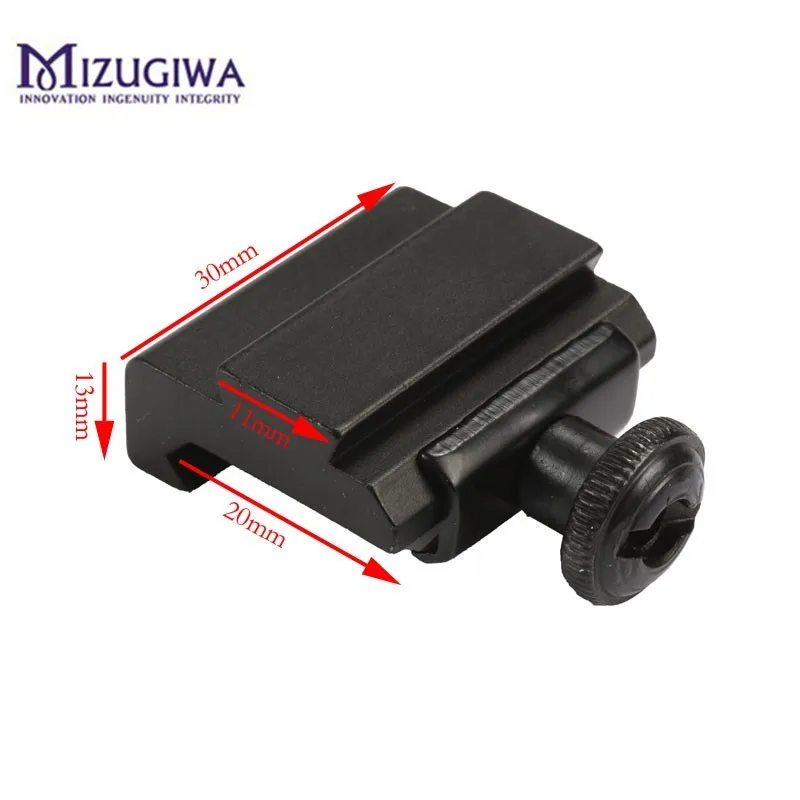

Do konkurencji Kcz25 potrzebowałem zamontować muszkę tunelową i diopter. Nie chciałem zamawiać obejmy z gotową szyną 11mm, gdyż nie wiedziałem, jakiej ma być wysokości (lufa przy komorze, gdzie jest zamontowany diopter, jest znacznie grubsza).
Obejmę na lufę kupiłem u Byworda, potrzebowałem jednak przejściówki Weaver>11mm, więc zamówiłem na Aliexpress. Wyszło tak: Krzywo? Owszem.
Do góry nogami? Jak najbardziej. Ale otwory na śruby łączące były nawiercone niesymetrycznie i nie mogłem odwrócić.
Trafia? Zaskakująco dobrze, jak na nieprzestrzelany sprzęt (dwie lewe dziewiątki przed korektą celownika): Właśnie dlatego sugerowałem, że krzywy montaż może być wynikiem odwrócenia płyty montażowej. Z późniejszych zdjęć wynika, że to jednak szyna jest krzywo nacięta.

Sorki - trochę nie na temat - ta konstrukcja wygląda niesamowicie, ale przejściówka "Weaver->11mm" to chyba jakaś luksusowa wersja
Ja kupiłem coś takiego z brzydką żelazną blaszką:
...i o dziwo, zadowolony jestem
