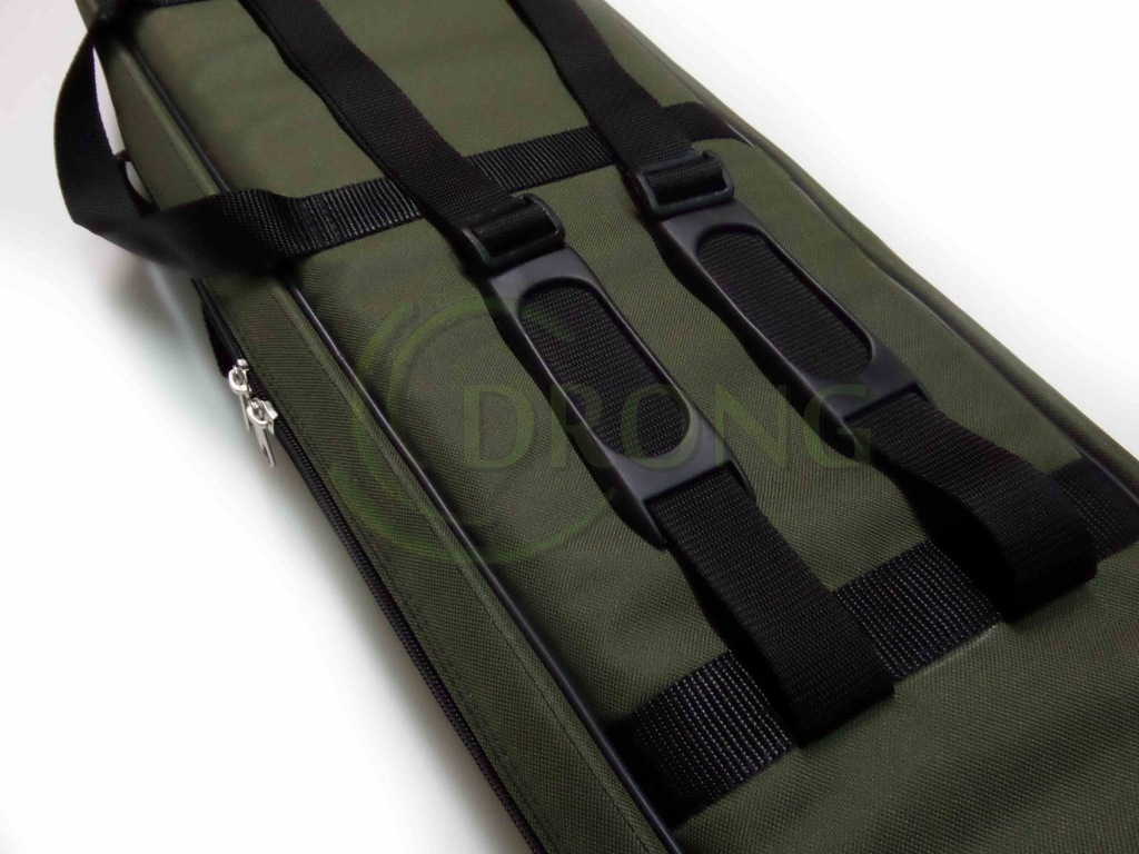

Jeśli chcesz mieć coś dobrego na rower to wybierz coś z tej oferty: https://allegro.pl/uzytkownik/barbara-d- Firma nazywa się "PHU Drong"
Dwie dobre rzeczy:
1. Para szelek - więc można to nosić jak prawie normalny plecak!
2. Wewnętrzna kieszonka, w którą można włożyć kolbę:
W wielu pokrowcach, przy pionowym noszeniu kolba niszczy suwak. Tutaj jest zabezpieczony. Druga rzecz - nie warto kupować pokrowców z gąbką "ala rekin". Taka gąbka sprawdza się w twardych walizkach i kuferkach, ale gdy musi się zginać, zaczyna się rwać po 3 miesiącach. Więc rozwiązanie z twardszą gąbką obszytą materiałem się lepiej sprawdza. A jeśli uważasz, że to za twardo, można włożyć coś dodatkowego, ale luzem, by można było po ewentualnym uszkodzeniu wyrzucić bez specjalnego żalu... :mrgreen:
Jedna uwaga co do rozmiaru. Pokrowiec o rozmiarze "105" pasuje komfortowo do zapakowania sprzętu długości ok 98 cm. Z wiatrówką, która z tłumikiem ma 102 cm, pokrowiec nadal daje się zapiąć ale tego 3-centymetrowego luzu wcale się nie wyczuwa. ;)
