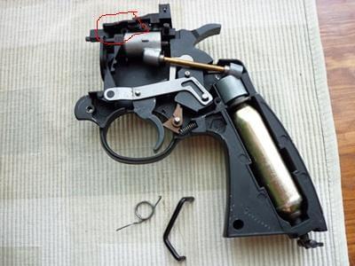

Pewnie chodziło mi o to, zeby upewnić się, iż już ledwo pluje, gdyż upuszczanie dużej ilości i szybko gazu przez zawór może skończyć się jego uszkodzeniem, tzn. uszczelek. Lepiej pewnie wypstykać łagodnie, ile się da (bez śrutu).
To, że silikon kosztuje 5 zł nie ma znaczenia, bo chodzi tu tylko o prozaiczne, ale konsekwentnie-permanentne smarowanie minimalną ilością czubka bombiczki, aby pomóc uszczelce.
To starszy model, wygląd systemu i działanie 1:1 , tyle, że ładniejszy :P
Już teraz wyjmij gumową wkładkę zatrzasku ramy i lufy (czerwona otoczka), sfotografuj oraz dorób z grubej gumy zapasową. Ja użyłem kawalątka gumy z wycieraczki spod drzwi, akurat posiadała właściwą elastyczność. Piszę teraz, bo potem się zniekształci, przerabiałem to właśnie w pistolecie na zdjęciu.
Errata: no dobra, nie przez zawór, ale w jego okolicy...
Ostatnio zmieniony 2014-12-14, 11:21 przez green_thunder, łącznie zmieniany 2 razy.
No, kapsuły syfon/śmietana są ośmiogramowe, a więc za krótkie...przy tym crosa 357 to Ty musisz zepsuć, sam z siebie zużyje jedynie uszczelkę bombiczki i wspomniany zatrzask.
