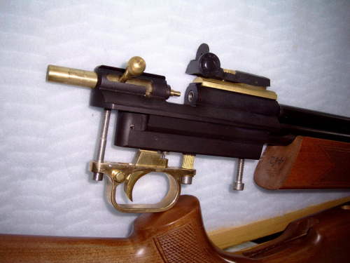

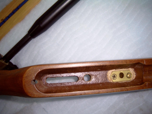

dodatkowe mocowanie systemu do osady , super usztywnia co ważne przy pompowaniu

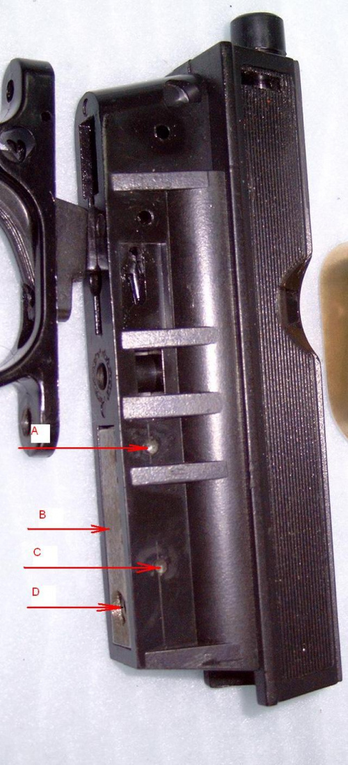

Do plastikowego systemu można zamontować dodatkowy otwór gwintowany "D" w wstawionej kostce "B" . kostka jest mocowana dwoma kołkami "A" i "C" . To już bardzo usztywnia konstrukcję

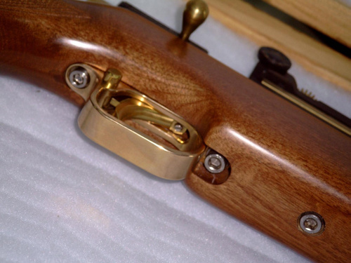

dla zainteresowanych, w złotówkach to ciężko wycenić , to ok 20godzin projektowania i pisania programów na obrabiarki CNC i jakieś 10 godzin samej obróbki. A jeszcze dwa tygodnie oczekiwania na anodowanie i czernienie
najwięcej czasu zajęłło wykończenie i polerowanie ,to w chwilach wolnych, niemierzalne.
pasjonaci mnie zrozumieją , na to nie ma ceny

otwór na pompkę w korpusie plastikowym jest o ok 1mm na średnicy większy od średnicy pompki wystarczy nowy korpus wykonać o 0.1mm większy od tej średnicy i uszczelka która jest orginalnie między pompką a lufą wystarcza

teraz korpus powiększyłbym tylko o ten kawałek tak by kończył się wraz z końcem osady, lufa by siedziała głębiej w korpusie a i szyna była by dłuższa
