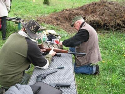

Klejenie loctitem śrub besy na I Zlocie SKS Obrazek
A jakiego (koloru) Loctite używasz ??
mam nadzieję, że nie zielonego

Wtrącę się w temat, jako że mam na codzień do czynienia z Loctite'ami w pracy. Niebieski Loctite (243) jest chyba najlepszy, bo jest to produkt ogólnego przeznczenia, w miarę łatwo demontowalny. Natomiast zielony (270) jest trudno demontowalny, przeznaczony do b.obciążonych połączeń i długo schnie zanim osiągnie żadaną wytrzymałość. Polecam niebieski Loctite 243, sam często go używam. Jest jeszcze czerwony (nie pamiętam numeru), ten daje skorupkę taką jak nasz stary, polski Hermetic.
Gdzieś w Gdańsku jest dystrybutor na Polskę ( =>google), na pewno będzie opis produktów w/g numerów handlowych.

Ja używałem czerwonego tylko pod jakąś inną nazwą.
Dostałem go przy zakupie swojej pierwszej wiatrówki, nomen omen Hatsana.
Na zdjęciu uwiecznione moje plecy :mrgreen:

SlaweQ pisze:Na zdjęciu uwiecznione moje plecy
Przede wszystkim kapelusz ;)
...a klej był niebieski, oczywiście...
