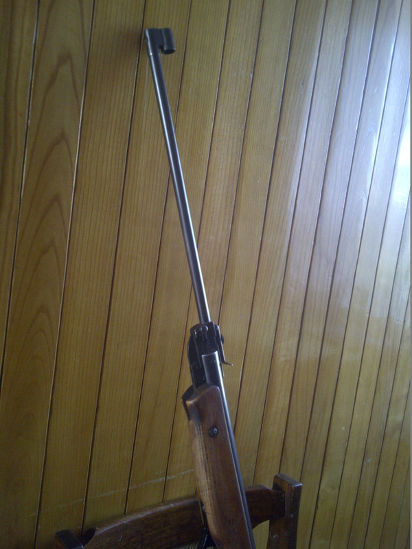

Jestem nowy na forum troszkę poczytałem a że jestem świeżym posiadaczem Iża postanowiłem się pochwalić. Kupiłem go za 50 zł , jak go rozebrałem byłem w szoku ktoś próbował strzelać gwoździami cud ze cylinder się nie porysował. Było z 20 gwoździ skrzynkowych.
A wiec poszła polerka cylindra , nowa sprężyna od Slavi, skórkowa uszczelka tłoka, oring w kostkę, delikatny tuning spustu by lżej działał.
Kolba pęknięta więc ja skleiłem, na zimę szykuję sie do dłubania nowej no i poważniejszy remont, na razie taka szybka renowacja by było można postrzelać.
Więc dałem oksyde na zimno nawet dobrze trzyma, lekka polerka kolby i położyłem wosk kororyzujący 2 warstwy na razie. W obecnej chwili tak wygląda. Słabe zdjęcie bo komórkąą
http://s20.postimg.cc/4c7ruk519/IMG_20130928_00082.jpg
http://s20.postimg.cc/y5es35tod/IMG_20130928_00083.jpg
http://s20.postimg.cc/ublbu0ccd/IMG_20130928_00084.jpg
http://s20.postimg.cc/tkslo89z1/IMG_20130928_00085.jpg
tak w kwestii wyjaśnienia mam slaby dostęp do niektórych rzeczy mieszkam na wsi no i jeżdżę na wózku ale do właśnie takiej zabawy IŻ mi obecnie starczy z czasem lepiej go wyszykuje
