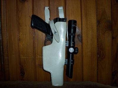

Witajcie ,mam ogromną niechęć do odkładania ulubionych z"zabawek" byle gdzie ,szczególnie że często strzelam w miejscach gdzie nie ma gdzie bezpiecznie jej pozostawić i odłożyć.Wolę być spokojny i mieć na "broń" na oku .Kabura się do tego nadaje doskonale,podpatrzyłem na jednym z z naszych spotkań że Robert /Green Thunder/przystosował sobie do tej funi kcji,kaburę od znanego polskiego 9mm pistoletu maszynowego PM-63 ,postanowiłem poszperać po internecie i znaleźć sobie taka sama.Jednak przez przypadek trafiłem na alternatywne rozwiązanie rodem zza południowej granicy. :mrgreen:
I bez żadnych istotnych przeróbek po nabyciu za astronomiczna ceną 3piw /w równoważniku chmielowym/ zanabyłem skórzniastą tajniacką rodem z krainy Szwejka ,kaburę operacyjną do słynnego 7,65mm pistoletu maszynowego Vz.61 Skorpion.Pasuje doskonale ,jeszcze w środku mieści się sporo przydatnego strzelecko drobiazgu.Miękka skóra dobrze służy mojemu krosowi a całość ładnie wygląda. :P

:| już po aukcji,za długo czekałem na przesyłkę bo chciałem najpierw po przymierzać do kilku pistoletów Pasuje mi do moich skracanych Crosmanów 357 /do Łucznika i 6" rewolweru za jest zbyt krótka/,ale może ma więcęj...

Do Łucznika , pasuje doskonale kabura od Lugera P08 Lange Pistole. Niestety jedyna jaką widziałem , poszła na aukcji za ponad 700 zł :shock:

Paweł, od RAKA pasuje idealnie, nie trzeba nic przerabiać, jest ciasno, pasek doskonale się układa. Ja wyciąłem szczelinę, żebym mógł przenosić z zamontowaną lupką:
...ale ta od Skorpiona zajebista :mrgreen:

:) Fajnie Twoja z wycięciem na optykę wyglada.

Jak kolega prosił tak ma,zmajstrowałem już wcześniej i prezentowałem na Bemowie "wkład do kabury od pm Skorpion".Wczoraj troszkę postrzelałem budząc wszystkie psy w okolicy,ponieważ po założeni kartusza od Mikiego i przy tej temperaturze odgłos wystrzału jest bardzo głośny.Jako że należę do leniwców tzn. nie lubię dużo dźwigać,czasem lubię zabrać coś małego i niepozornego w teren.Inspiracją były po trochu tzw.karabinki przetrwania.Całość miała się zmieścić w przedstawionej już wcześniej kaburze. :)
Obrazek Obrazek Obrazek Obrazek Obrazek Obrazek Obrazek
Kolba pochodzi od ASG ,jest stalowa i jest montowana na korek który stosuje w swoich konstrukcjach .W każdej chwili można zdjąć kolbę ,strzelanie jest jednak możliwe z kolbą złożoną.Jedyna wada do usunięcia jest docelowo wymiana na nową blaszki przeziernika/otwór przy tej długości kolby jest za duży zrobię nowy/Muszę jednak poczekać bo zamierzam założyć metalowy korpus od Mikiego więc mogą zajść głębsze zmiany w obrębie przyrządów celowniczych.Obecnie celność jest nader zadowalająca ,do tarcz jeszcze nie strzelałem ale puszki po napoju "energy drink" trafiałem z 20m.Składa się z tego "wynalazku" jak z prawdziwego pm.Skorpion ,przy moich gabarytach jest za mała,dzieciakom znajomych pasuje bardzo i mają mnóstwo frajdy.Oczywiście z zachowaniem zasad bezpieczeństwa. :mrgreen:
